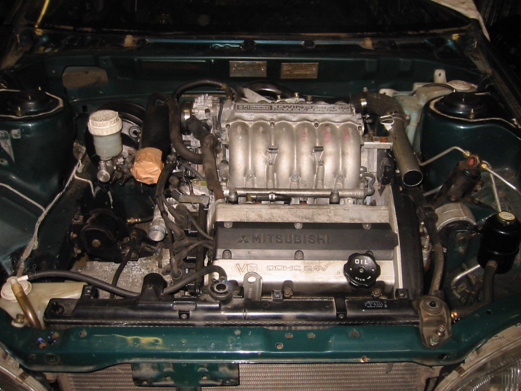

Ulkomailla esim yks tyyppi on laittanut 6G72 twin turbo mosan (3l v6+tbo) ja siihen si viel 4wd tekniikan. Kaikki yms kuvat löytyy netistä, kuinka esim takalaatikko ripustuksineen on pultattu runkoon kiinni.
