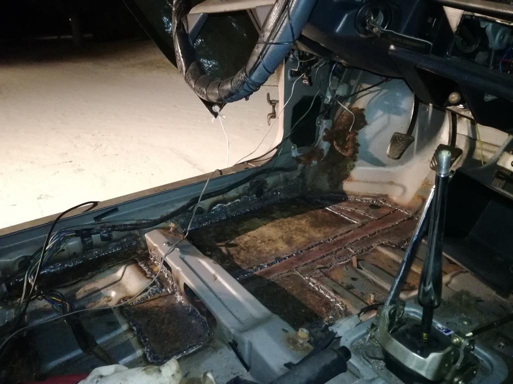

Tässä sitten muutamana iltana joulun aikoihi päässy hitsailemaan tätä. Alkaa kuskin lattia olemaan suht valmis lokaria/tulipeltiä lukuun otamatta.

Nonii, siitä johtojen parsimisesta ei eile tullu otetuu kuvia, ehkä sen hetkisestä mielentilasta johtuen? Ois voinu käyä pahemmi, ainaskii 25 johtoo menee tos nipus
Apukuljettajan puolella ei oikee ruostetta sit oikee ollu. Lattialla site vähä reilummi. Rupee laikat loppumaa.
Aikaa oli sen verta vähä enää jälellä et ei oikee voinu hitsata palo vaaran takia nii kasasin kojetaulun, nyt ku hitsauksen sen välittömässä läheisyydessä (lue sisällä) on ohi :) Jäi kyllä suhteellisen iso kasa ylijäämä ruuveja...
