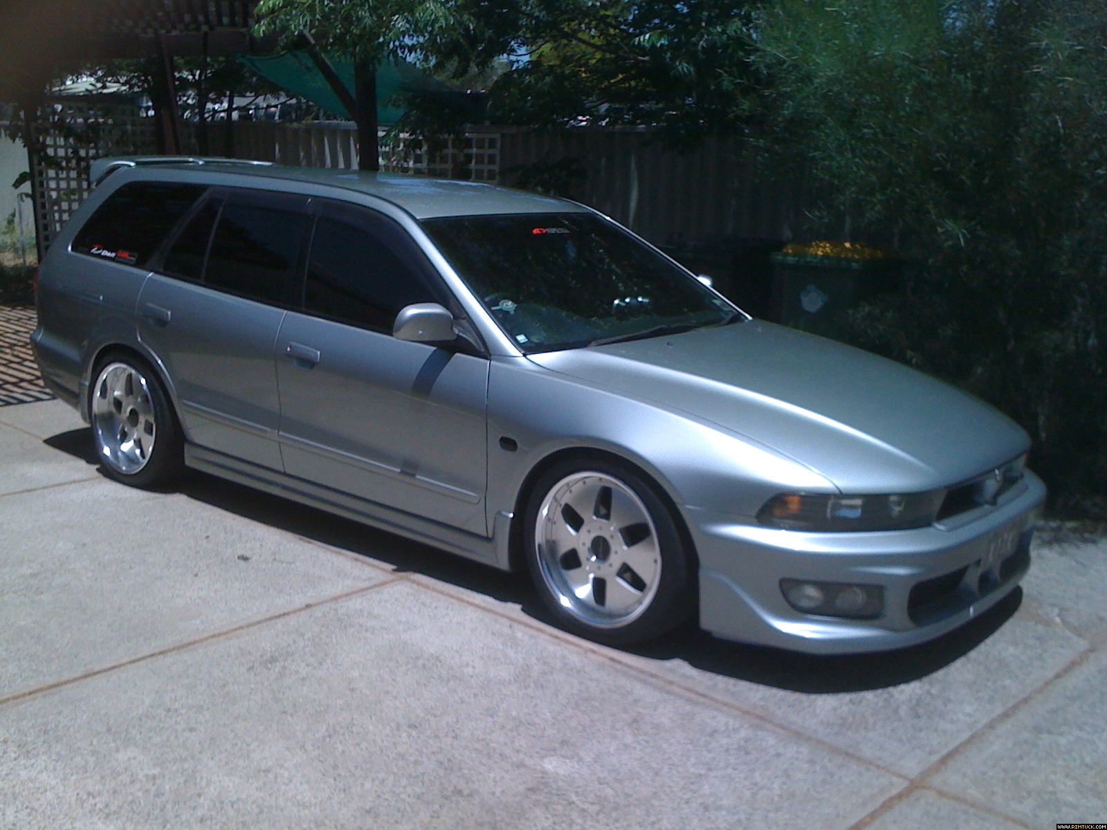

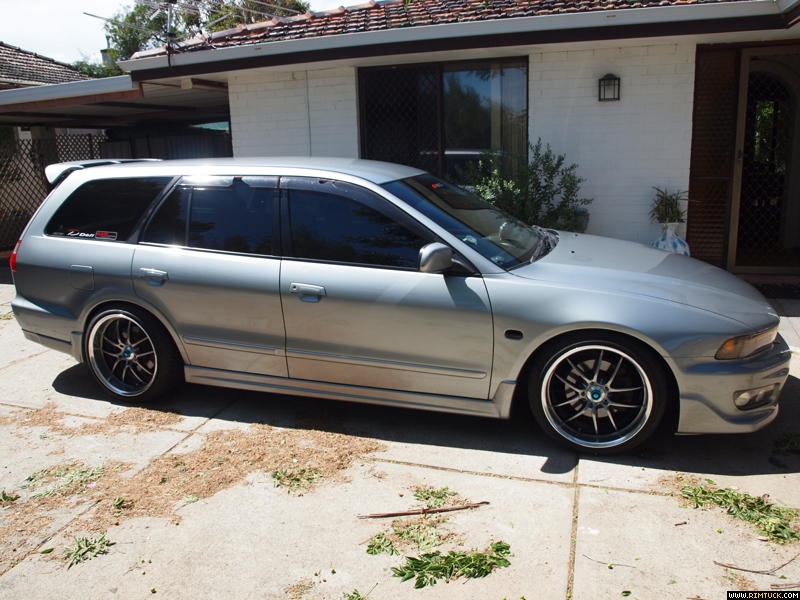

Nyt tartteis saaha kalanttiin gyntteri vanteet sopivalla et:llä 225/45R17 renkaille, jos oikein ymmärsin niin 8x17 ET 35 tulee liian ulos, mutta entäpä miltä näyttäis 8,5-9" leveä ET25-35?
Tässä näyttää olevan 8x17 et35 225 kumeilla
Tässä taas 9x18 ET27 225/40 kumit edessä. Takana 18x10.0 ET32 255/35
siinä 8x18 225/40 et29 taka 9x18 et35 225/40? maukkaan näköinen 8)

Siinä on pre-facelift Legu missä on 235/40 tosin 18" et30. Jokainen voi päätellä et miten käy.
Vs: Sopivat renkaat / vanteet.
Maxxximus sanoi
Hyvähän toi ois jollain 215 kumilla.. Minkälevynen vanne?
E: itselle tulee eteen 8,5x18 ET 35 ja taakse 8,5x18 ET30 215/40 kumeilla

Aa, silleen. No mut kyllä toi noilla näyttää erittäin asialliselta, ei siinä mitään. Aika mörköcamberit näköjään tuli taakse tolla madalluksella.
app: suosittelen eteen mustia muovisia/kumisia pieniä kuraläppiä..on meinaa kyljet kohta nätit (varsinki oven reunat takaa...)
Roiskeläppiä on jo mietitty. Pitää hieman mallailla kuinka ne istuisi, auto on tosin valmiiksi naarmuinen ja kolhuinen.
Madu: Toi camperi vähän hämää nyt. Auto ei ole ihan tasaisella alustalla.
Ja pakollinen offtopic: Huomatkaan ensimmäisen kuvan uusi huurteinen Depo ajovalo. Huoh.
